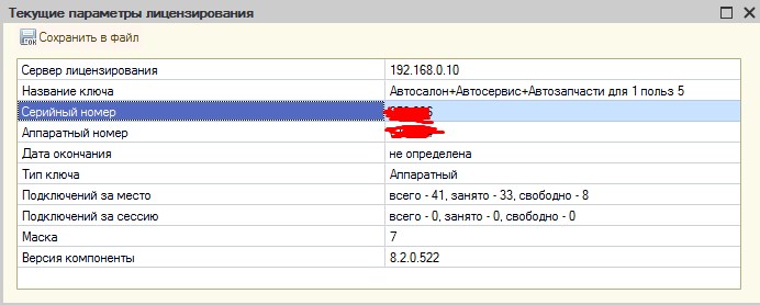

Версия компоненты
Компания "Регион-Софт", уточните, пожалуйста, релиз конфигурации Альфа-Авто и версии платформы 1С.
