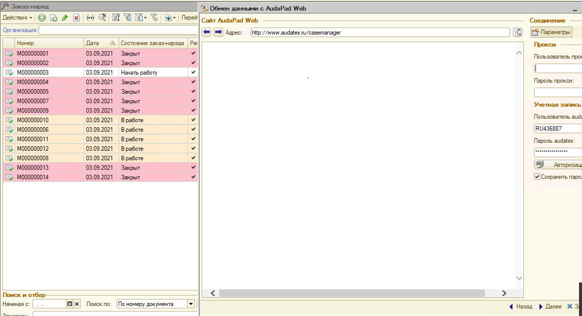

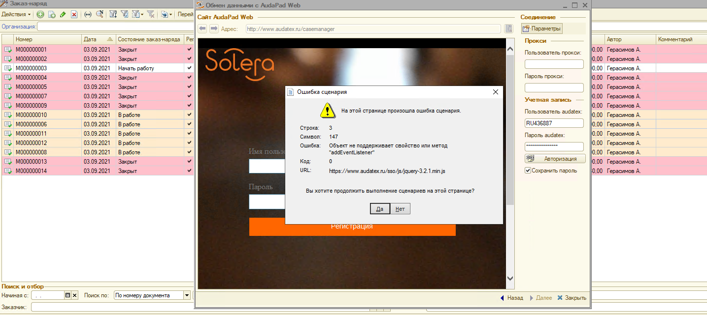

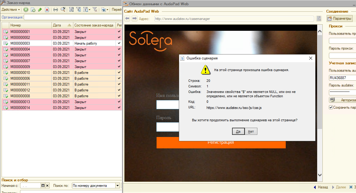

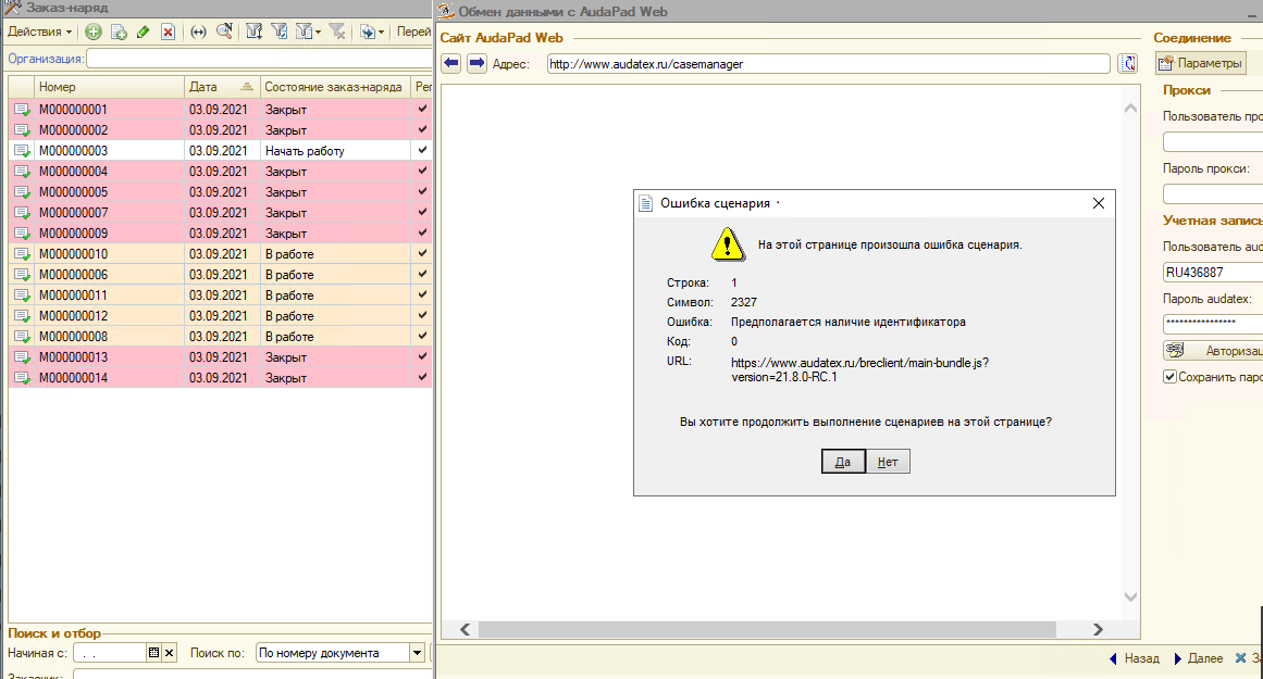

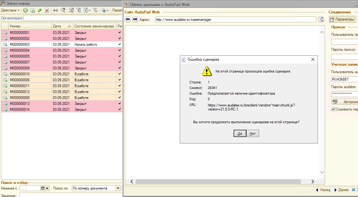

Может кто-то подсказать, с чем связаны ошибки в модуле аудатекс в альфа 5?
Выходит ряд ошибок и в результате белый экран. Модуль не работает и не дает загрузить калькуляцию в альфу.

При нажатии на кнопку обработки аудатекс. Т.е. сразу при обращении. Никакое действие не даёт сделать.

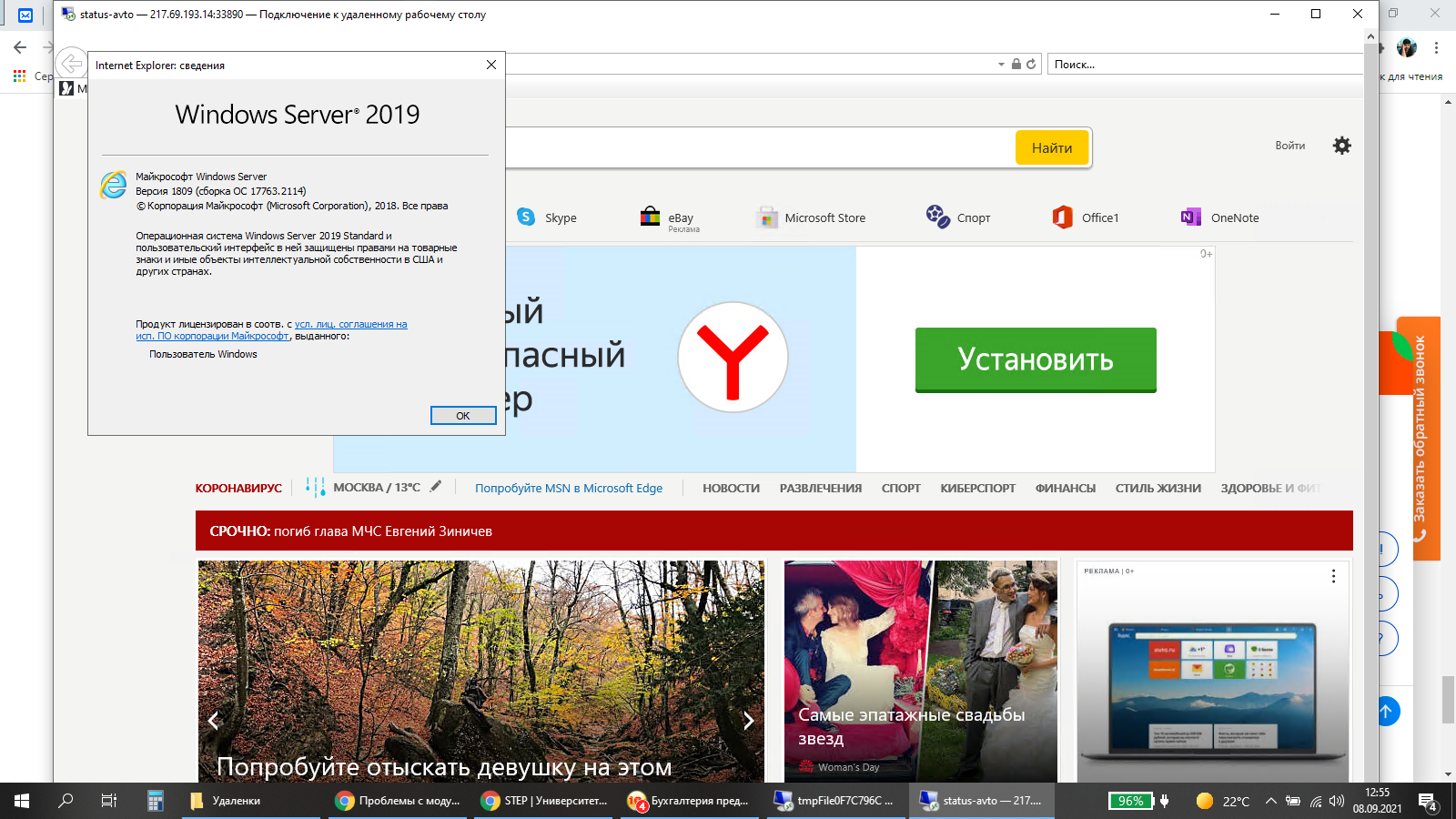

Подскажите, может ли на это влиять операционная система? Например, у всех вышеперечисленных клиентов стоит сервер 2019. Может что-то постарее надо поставить?
на 2019 сервере все работает корректно..
правда на платформе 1С:Предприятие 8.3 (8.3.18.1289)
Альфа-Авто: Автосалон+Автосервис+Автозапчасти ПРОФ, редакция 5.1 (5.1.26.03)

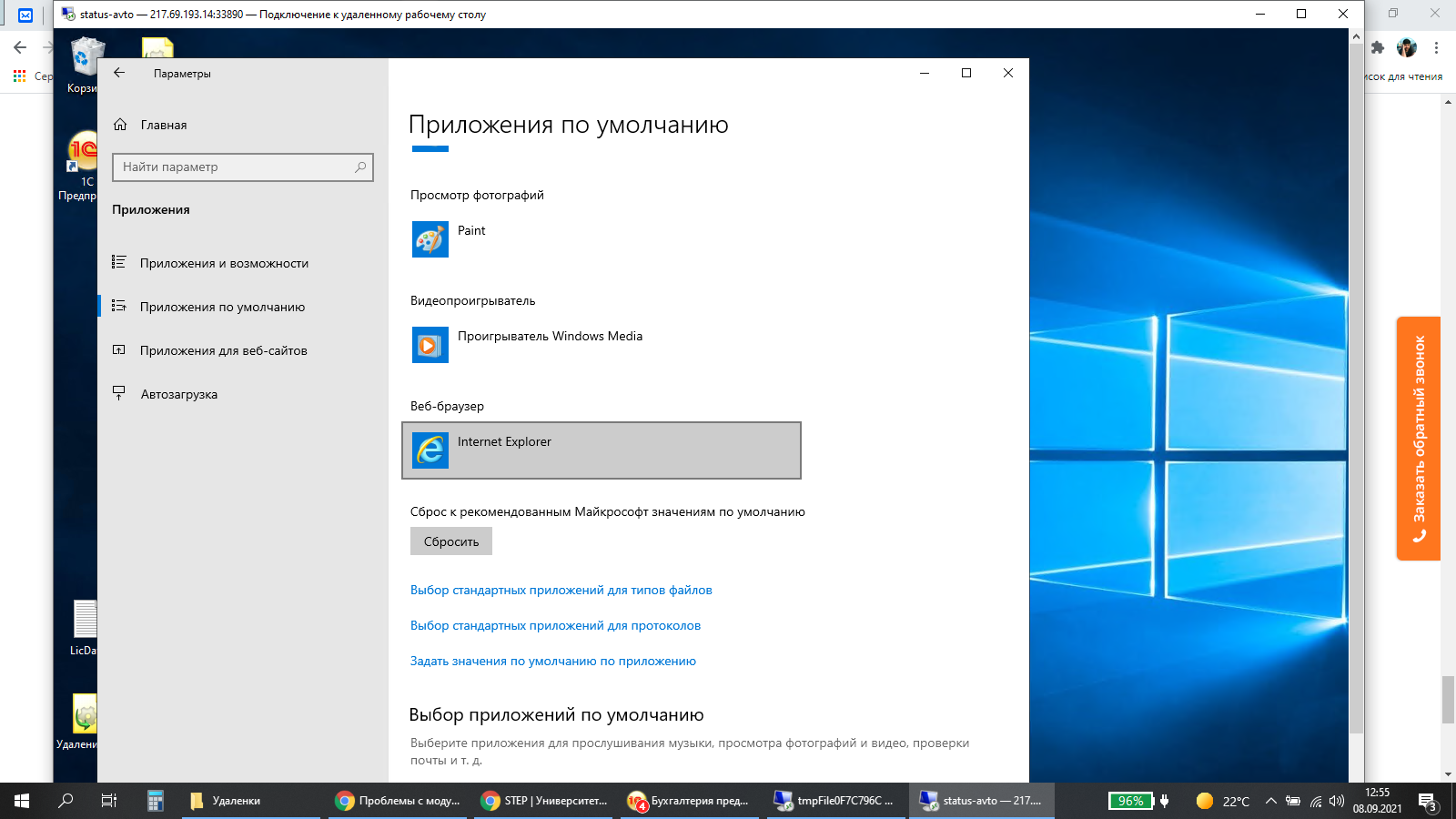

Артём Бавенд, уточните, пожалуйста, какой браузер у Вас является браузером по умолчанию на компьютере?
/forum/user/8757/ Артём Бавенд, уточните, пожалуйста, какой браузер у Вас является браузером по умолчанию на компьютере?
Здравствуйте. IE
Артём Бавенд,  рекомендуем поставить браузер Google Chrome, и сделать его браузером по умолчанию и попробовать снова, если  такой возможности нет, можно сделать как в статье  https://mediapure.ru/sovety/na-etoj-stranice-proizoshla-oshibka-scenariya-chto-delat/.
/forum/user/8757/ Артём Бавенд,  рекомендуем поставить браузер Google Chrome, и сделать его браузером по умолчанию и попробовать снова, если  такой возможности нет, можно сделать как в статье    .
Здравствуйте. Ничего не помогло.
Подскажите, пожалуйста, Вашим коллегам удалось воспроизвести проблему? У Вас тоже не работает?
Артём Бавенд, при тестировании использован компьютер, на котором установлен браузер Google Chrome, все отобразилось и загрузилось корректно.
