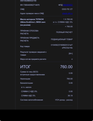

Настроили частичную реализацию согласно инструкции (переформировали бочку масла в штуках в подменную номенклатуру в литрах), чеки пробивались успешно, при создании чека в всплывающем окне "Уточнение данных" верно отображался остаток с учетом предыдущих частичных продаж. На следующий день при попытках продажи позиций успешно продававшихся накануне, программа выдает ошибку "Товар <Масло моторное...> c маркировкой <> не был введен в оборот или был выведен из оборота ранее." При этом маркировка в ЧЗ числится в обороте. Путем эксперимента (пробили одно и то же масло несколькими чеками подряд по одной маркировке, затем закрыли смену, открыли смену снова и пытались пробить это же масло) пришли к выводу, что данная ошибка появляется после того, как закрывается  смена и чеки расформировываются в документ "Закрытие кассовой смены", маркировка выводится из оборота только в программе, в Честном знаке остается. Как исправить это? Как вернуть коды, которые программа уже считает выбывшими, в оборот в самой программе?
Прикладываю три успешных чека с частичным выбытием и ошибку после закрытия смены

По сути, у нас с ЧЗ проблемы нет, это программа для себя все КМ, которые продавали частично, выводит из оборота полностью. Тест, который описываю в первом вопросе, провели на номенклатуре, которую после настройки частичного выбытия, еще не продавали, поэтому чеки и пробились, но после закрытия смены всё. Из всей номенклатуры, которая должна продаваться частично, у нас осталась пара позиций, по которой еще не было продаж и программа даст ее пробить. Оставили ее на случай, если какой-нибудь специалист захочет и сможет нам помочь, готовы продемонстрировать проблему.

Рекомендуем также проверьте корректность заполнения карточки товара в национальном каталоге и в АА.
В разливной номенклатуре необходимо указывать ед. измерения в соответствии с нац. каталогом (л. или кг.), иначе КМ будут выводится полностью.
