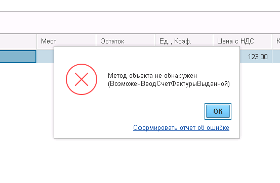

Документ "Возврат товаров между организациями"  можно сформировать, но сохранить или провести невозможно: система выдает ошибку "Метод объекта не обнаружен (ВозможенВводСчетФактурыВыданной)" (скриншот приложен)
При отладке видно, что ошибка вызвана обращением к методу ВозможенВводСчетФактурыВыданной(ЭтотОбъект) в процедуре "ПередЗаписью" модуля объекта документа, т.к. метод с таким названием в модуле менеджера отсутствует.
полный текст ошибки, пожалуйста.
Мария Попова написал:
Ошибка при выполнении обработчика - 'ПередЗаписью'
по причине:
{Документ.ВозвратТоваровМеждуОрганизациями.МодульОбъекта(138)}:ЭтоУниверсальныйДокумент = ЭтоУниверсальныйДокумент
[ОшибкаВоВремяВыполненияВстроенногоЯзыка, ОшибкаИспользованияВстроенногоЯзыка]

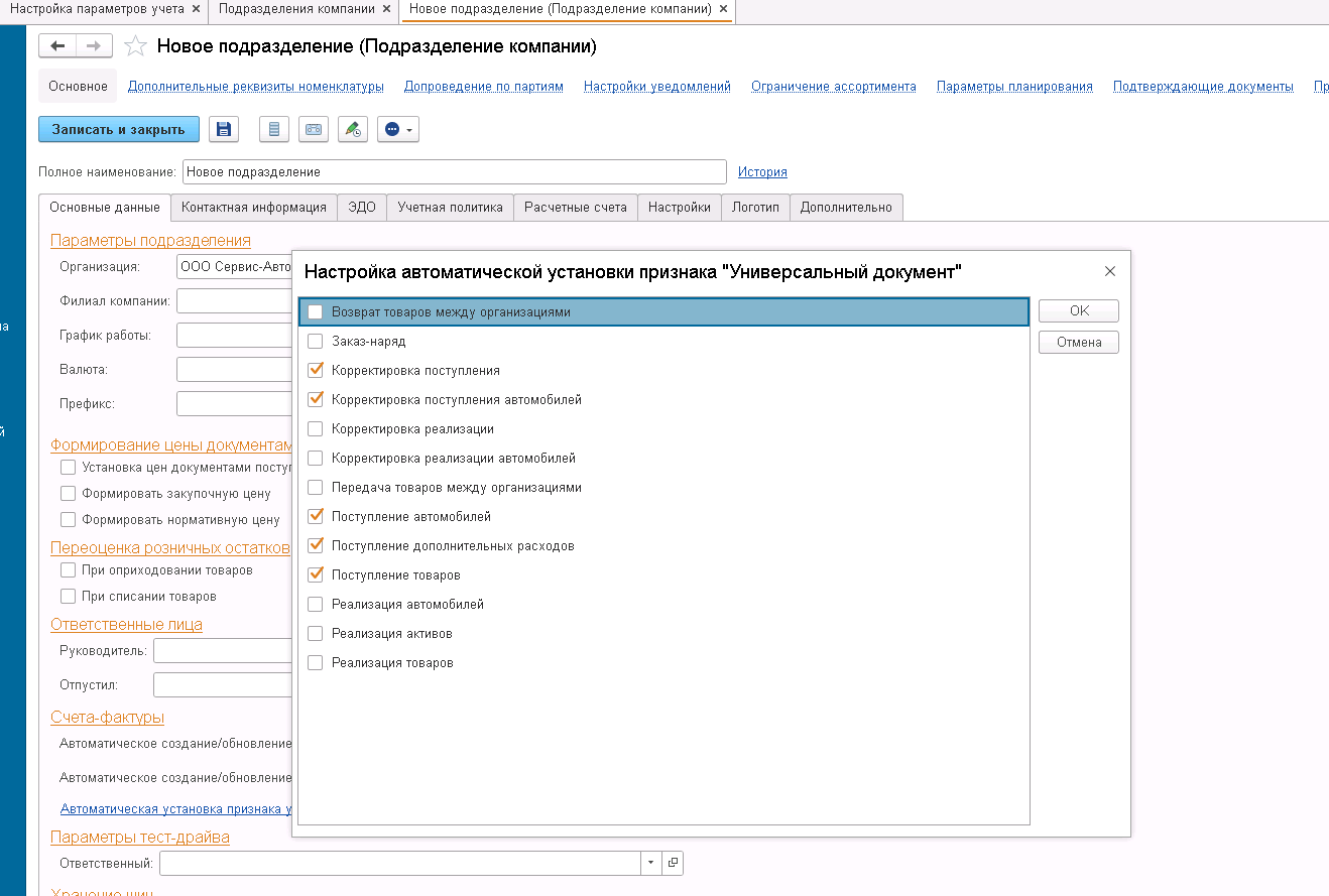

Причину проблемы я нашел. Ошибка появляется только если в настройках подразделения указана Автоматическая установка признака универсального документа для документа "Возврат товаров между организациями" (скриншот приложен). У нас она была установлена. В Демо-базе - не установлена, поэтому в Демо-базе ошибки не было.
Данная ошибка возникает в процедуре ПередЗаписью модуля объекта документа ВозвратТоваровМеждуОрганизациями в строке:
И Документы.ВозвратТоваровМеждуОрганизациями.ВозможенВводСчетФактурыВыданной(ЭтотОбъект);
Ошибку вызывает обращение к несуществующему методу ВозможенВводСчетФактурыВыданной(ЭтотОбъект), как и указано в сообщении об ошибке.
Если не указана Автоматическая установка признака универсального документа для данного документа (т.е. ЭтоУниверсальныйДокумент = Ложь), то обращения к вызывающему ошибку методу не происходит и соответственно, ошибка не появляется.

Почему у нас появился чекбокс "Возврат товаров между организациями" в форме выбора "Настройка автоматической установки признака "Универсальный документ", я не знаю. В демо-базе его действительно нет.
Могу предположить, что он появляется при определенном сочетании настроек. Мы его специально не выводили.
Для себя проблему мы решили.
Надеюсь, наш опыт будет полезен, если кто-то ещё столкнется с подобной ошибкой.

Не поленился, потратил некоторое время, но причину нашёл.
Список документов, которые выводятся в окне "Настройка автоматической установки признака "Универсальный документ", содержится в ТЧ НастройкаАвтоматическойУстановкиУниверсальногоДокумента справочника ПодразделенияКомпании. Данная ТЧ формируется в момент создания элемента справочника (т.е. подразделения) и включает в себя все документы, имеющие реквизит ЭтоУниверсальныйДокумент. Документ ВозвратТоваровМеждуОрганизациями такой реквизит имеет и поэтому тоже включается в указанный список.
Но почему же его нет в Демо-базе?
Дело в том, что документ ВозвратТоваровМеждуОрганизациями впервые появился в релизе 6.1.15.14 от 24.02.2025 г.
(https://rarus.ru/forum/forum7/topic13932/?PAGEN_1=3#message97720), а подразделения Демо-базы были созданы раньше, т.е. на момент их создания данного документа еще не существовало.
Если создать новое подразделение в Демо-базе, то указанный список включает в себя документ ВозвратТоваровМеждуОрганизациями (см.скриншот), поэтому проблема, поднятая мной в данной теме, остается актуальной.
