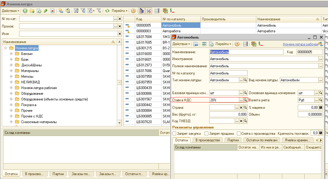

Я как понял из конфигуратора, если автомобиль не "ремонтировался", то ставка в чек будет браться из предопределенного элемента автомобиль.
И мы к примеру продаём авто поступившее по трейд-ин (правда мы инструкцию не читали оформили его как обычный авто) стоимостью 100 по цене 130. Из них 100 пробиваем одним чеком, при этом меняем ставку в этой номенклатуре "Автомобиль" на без НДС. И затем пробиваем второй чек на 30 и ставим ставку НДС20. Что не удобно.

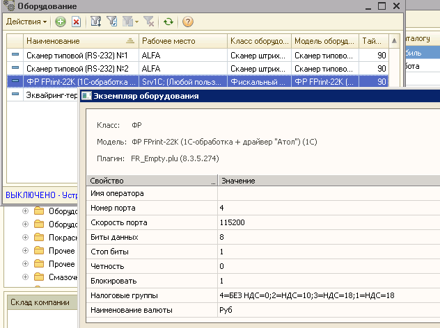

Ну мы долго пытались настроить, пока не подсказали, что модель оборудования надо поставить с поддержкой ручных сумм налога. По сути в настройках оборудования необходимо поставить "Ручное начисление налогов" и тогда начинает передаваться помимо ставки еще и сумма налога.
я смотрю что у вас версия плагина FR_Empty.plu 8.3.6.1  у нас 8.3.5.274. и я не вижу свойства    "Ручное начисление налогов"  у себя.
Антон Ильясов написал:
Попробуйте обновить систему работы с оборудованием.
Александр Беляков написал:
/forum/user/92854/ Антон Ильясов написал:
Да скачал последнюю версию на данный момент 5.1.15.15. В полной версии обновления. Есть папка Equipment, и еще я где-то на сайте находил ссылку
https://rarus.ru/downloads/2557/RarusEquipmentSetup.exe
Затем я обновление накатил поверх. Но файлы не обновились. Пришлось на локальную машину поставить себе, и с неё скопировать на сервер все файлы  ФР_FPrint_22K.mdl и  FR_Empty.plu. После чего в ConfUtil3.exe зайти когда никого не было на сервере и пересохранить конфигурацию.
Еще ругалось, что сбилась Модель. Как понял, в свойствах кассы надо поставить код модели - благо в подсказках был код 63 для моей кассы.
Поставил ручные налоги.

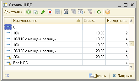

Смущают ставки НДС по умолчанию. Но кассир говорит, что хоть и указано 18, с кассы выходит 20%.
Завтра глянем в ОФД, что пришло.
Смущает наименование ставок, номера группы, и тэги ОФД. Как бы получилось, что 20/120 не тем тегом кодируем при отправке ОФД.
Антон, с релиза 5,1,14 номера налоговых групп из экземпляра оборудования в Альфа-Авто не учитываются.

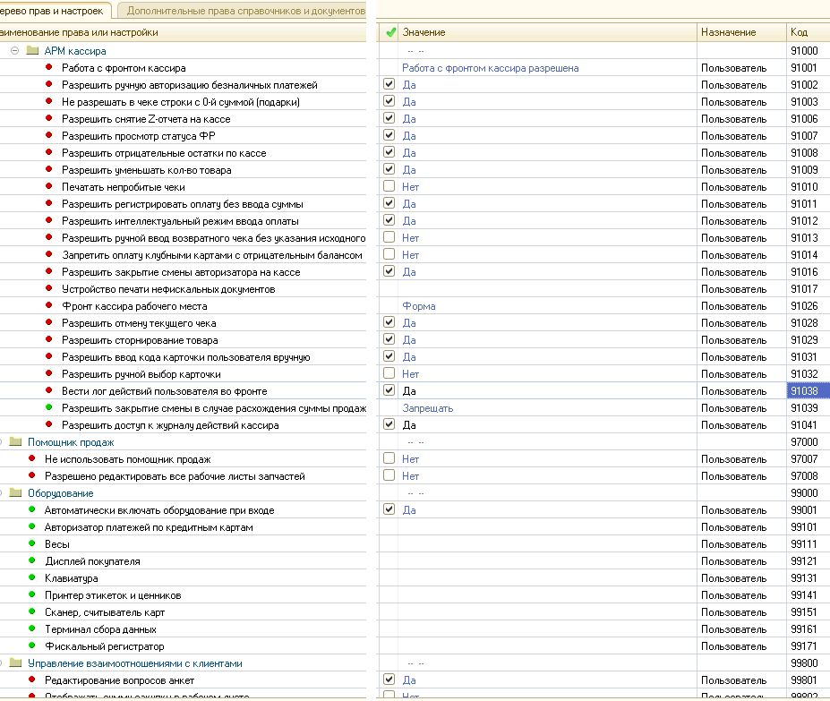

Удалось проверить,
Право Выделение межценовой разницы отдельной строкой, которое я не мог найти оказалось не в пользователе, а в подразделении.
После этого права, с настройками как на картинках. Стало отбивать ставку 20/120
