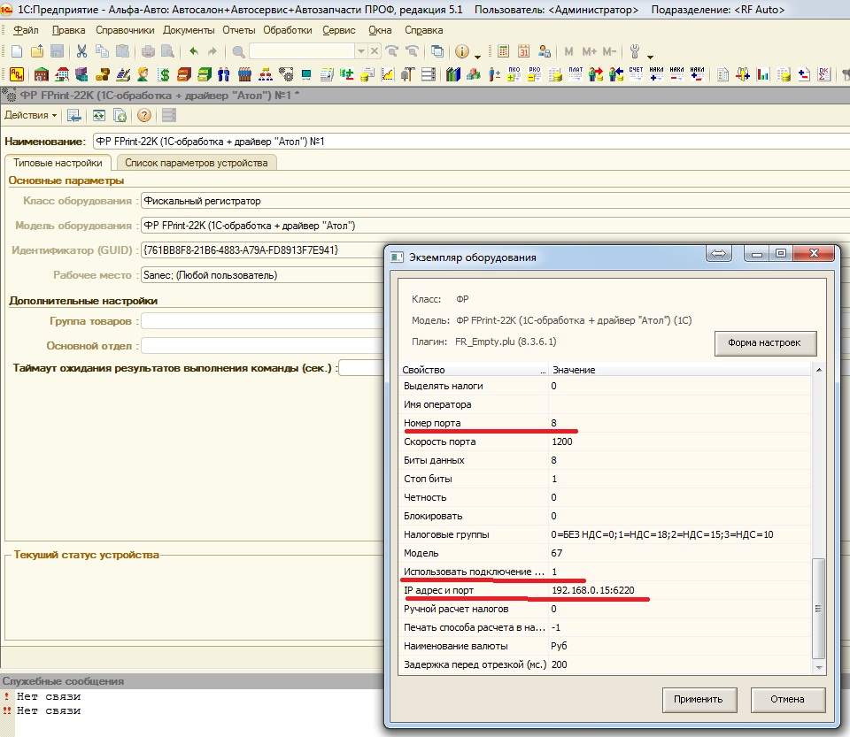

Локально ФР Атол-11Ф настроили, всё видится.  При запуске Альфа-Авто с компьютера в локальной сети получаем ошибку
"устройство с заданным guid'ом не обнаружено в схеме устройства".

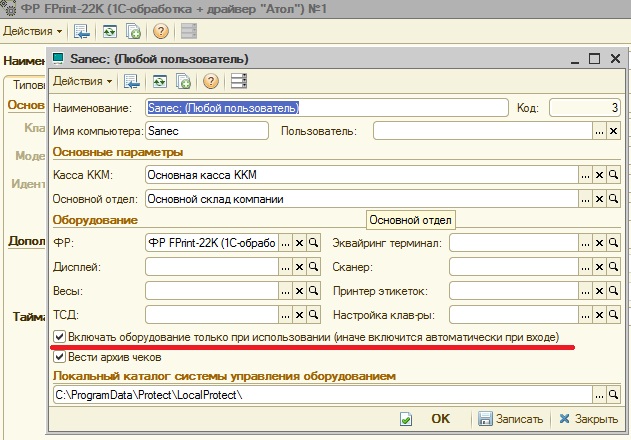

Для Альфа-авто ред.5 система управления оборудованием устанавливается на каждой локальной машине отдельно.
Возможны проблемы, если система управления оборудованием для Альфа-авто ред.5 и Альфа-авто ред.4 (или конфигурации, использующие подобную СУО) размещаются в одну папку C:\ProgramData\Protect\LocalProtect. Нужно разносить в разные папки.
По ссылке опубликованы инструкции по настройке оборудования в терминальном режиме.

Для Альфа-авто ред. 5 на каждом рабочем месте нужно установить НЕ систему защиты, а систему управления оборудованием EquipmentSetup.exe
Но в вашем случае этого будет недостаточно, дополнительно настройте подключение аппарата по TCP/IP, тогда к нему сможете обращаться с любого рабочего места в сети, если он не будет захвачен на каком-либо компьютере.

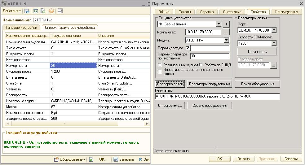

попробовал настроить через службу FDFSVC.
Результат -Нет связи. Через драйвер ККМ касса увиделась на удалённом компьютере.
Что я сделал не так ?

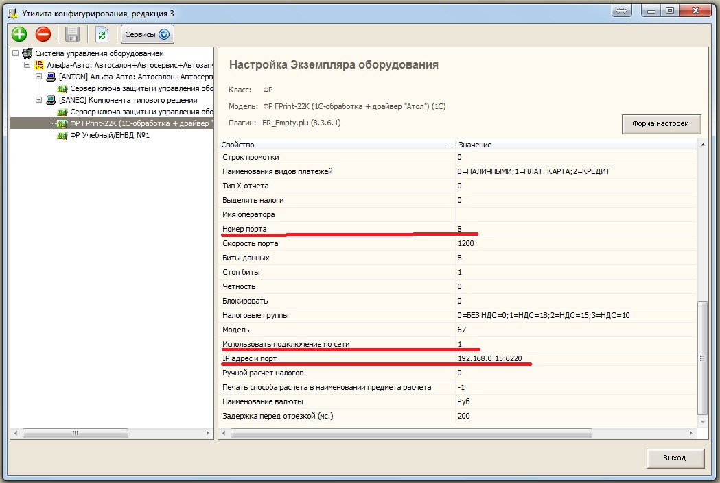

СЗУО Альфа-Авто 4.1 не имеет параметров: "Использовать подключение по сети" и "IP-адрес и порт":
Михаил Волков написал:
Они указываются в настройках профиля пользователя домена, но чтобы эти настройки действовали пользователям домена нужно добавлять еще какие-то права. Пусть Ваши сисадмины обратят на это особое внимание.

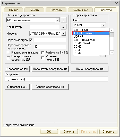

Результат -Нет связи. Через драйвер ККМ касса увиделась на удалённом компьютере.Что я сделал не так ?
Нужно в драйвере ККМ в поле Порт выбрать TCP/IP(клиент).
Изменено: Светлана Рожок - 05.03.2018 17:35:54

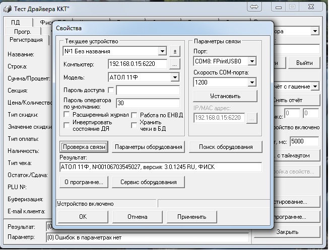

Так как в форме Сервис - Параметры - Свойства осуществляется корректное подключение через СОМ-порт, тогда в настройках экземпляра оборудования (ниже Ваши настройки) нужно в поле Использовать подключение по сети установить 0.
Настроить кассу через службу FDSVC можно на локальном (где подключена касса) и на удалённом компьютере. Через драйвер ККТ касса видится и там и там. Однако при запуске 1С получаем на втором компьютере "Порт недоступен Порт занят.".  Настройки уже пробовал и так и сяк.
Ещё раз повторю, что касса видится на обеих компьютерах. По отдельности они с ней работают. Проблема в блокировании порта при запуске 1С и невозможности работы с кассой в это время на втором компьютере.

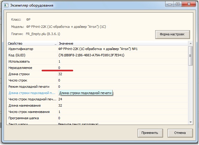

уже поставили ноль.
с компьютеров касса видится.
